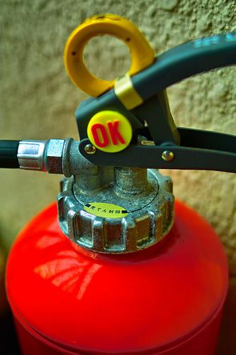

Em primeiro lugar deve saber que existe vários tipos de extintores. Extintores de água pressurizada, de espuma, de pó químico, Pó químico com cilindro de gás e de Gás carbónico.
Os extintores de água pressurizada servem somente para incêndios cujo fogo atinge papeis, madeiras, fibras ou plásticos. Não devem em caso algum ser utilizados para extinguir ou atingir aparelhos eléctricos. Para o utilizar, basta remover a chave de segurança (um pequeno pino) e posicionando a mangueira, apertar o gatilho.
Também os extintores de espuma não devem ser utilizados em aparelhos eléctricos. São os mais comuns, e para serem utilizados, devem ser colocados de cabeça para baixo, para que o jacto de espuma saia automaticamente. A espuma só parará de sair quando o extintor tiver acabado, ao contrário dos que têm mangueira.
Os extintores de pó químico servem para qualquer tipo de incêndio. A forma de utilização é igual à dos extintores a água. Retire o pino e pressione o gatilho para disparar.
Os extintores de pó químico com cilindro de gás ou os extintores de gás carbónico são também eles para qualquer tipo de incêndio. Também a sua utilização é igual. Retire o gatilho, aponte para o fogo e aperte o gatilho (ou cavilha no caso do último extintor).
