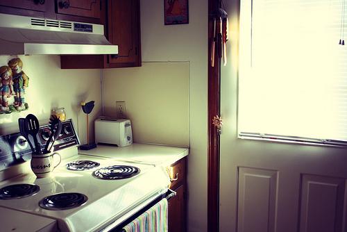

Um bom sistema de ventilação numa cozinha é extremamente importante para retirar os cheiros e o vapor. Deste modo exige um bom exaustor com instalação eficiente. Existem no mercado vários modelos, design e cores a combinar com os móveis da cozinha. São colocados sobre o fogão com uma placa fixada entre os móveis que por sua vez são fixados nas paredes.
Há cozinhas já preparadas com uma unidade específica para o exaustor ser encaixado sendo igual ao revestimento dos móveis. Ao deslocar-se para a frente, liga-se de imediato.

Quanto á sua colocação o sistema mais utilizado coloca o exaustor sobre um móvel de parede onde foi colocado um adaptador de plástico. O tubo fica ligado a este e ao do adaptador que se encontra no exaustor.
Deve fixar-se o tubo de ventilação que deve ser inserido com uma abraçadeira metálica e isolado com fita adesiva metálica. Primeiro deve fazer-se uma marcação onde fica o exaustor, sendo esta maçada na base externa do móvel, fixando-o de seguida com parafusos.
